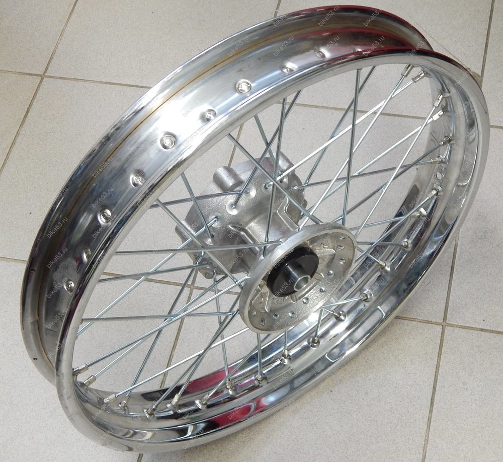

ЭВМ, На всех фото, что я встречал втулки разные.
Правая:
Левая:
Добавлено спустя 5 минут 59 секунд:
Я так понимаю, что слева широкая часть оси упирается в длинную втулку, а справа на ось должна быть одета втулка. Какова должна быть её ширина?
Добавлено спустя 17 минут 31 секунду:
Вот такой вариант:
Втулки разные.
ЭВМ
Регистрация: 29.05.2014
Сообщения: 1449
Мото: Jawa 640 Police
СообщениеДобавлено: 16 Мар 2017 17:07    Заголовок сообщения: Ответить с цитатой
На верхней фотке это не втулка... это, если не ошибаюсь, обойма подшипника... у меня, правда, литье стоит, но в снятом состоянии выглядит точь в точь...
А вот на нижней фотке, да, из под колпачка втулка торчит, и такая же на другой стороне...
Отдельно фотки втулки нет, но вот то что для Сергей2006 делал...
Вобщем ты спросил, я ответил... у меня с обеих сторон одинаковые, колесо строго по центру... Крутой С пивом по жизни

ЭВМ, Спасибо за разъяснения! На фото 1 (верхнее левое) - втулка (длина около 15 мм). 2 фото (верхнее правое) - крышка, из-под неё выглядывает внутренняя обойма подшипника. 3 и 4 - фото снятой крышки с фото 1. Я правильно понял?
ЭВМ
Сообщения: 1449
СообщениеДобавлено: 16 Мар 2017 17:17    Заголовок сообщения: Ответить с цитатой
moks87, абсолютно... опередил пока я правил сообщение Так смешно, что деваться некуда С пивом по жизни
